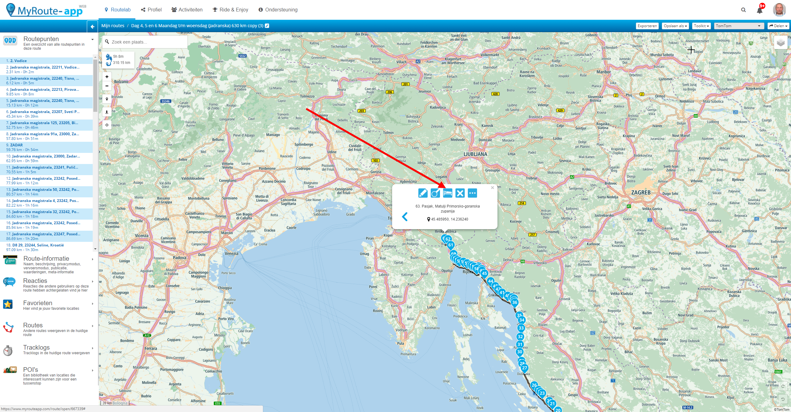

We willen overnachten in stadjes of dorpjes langs de route die de moeite waard zijn. Ik begin dus in Google met het zoeken naar de leukste stadjes en dorpjes. Via Kroatie.nl kom ik op het plaatsje Baška Voda, ik plaats daar een routepunt (routelijn verslepen en loslaten, dan verschijnt daar waar je loslaat een routepunt in de routelijn). Ik noem dat routepunt ‘1. Baška Voda’ en geniet nu al als ik de foto’s zie van het plaatsje en de omgeving! Een tweede aanbeveling van de website is het plaatsje Vodice, dit routepunt noem ik ‘2. Vodice’. Nu heb ik 2 plaatsen waar we een leuke overnachtingsplek kunnen vinden en dus de route kunnen splitsen.
Via de ‘Toolkit’ klik ik op ‘Splitsen’,

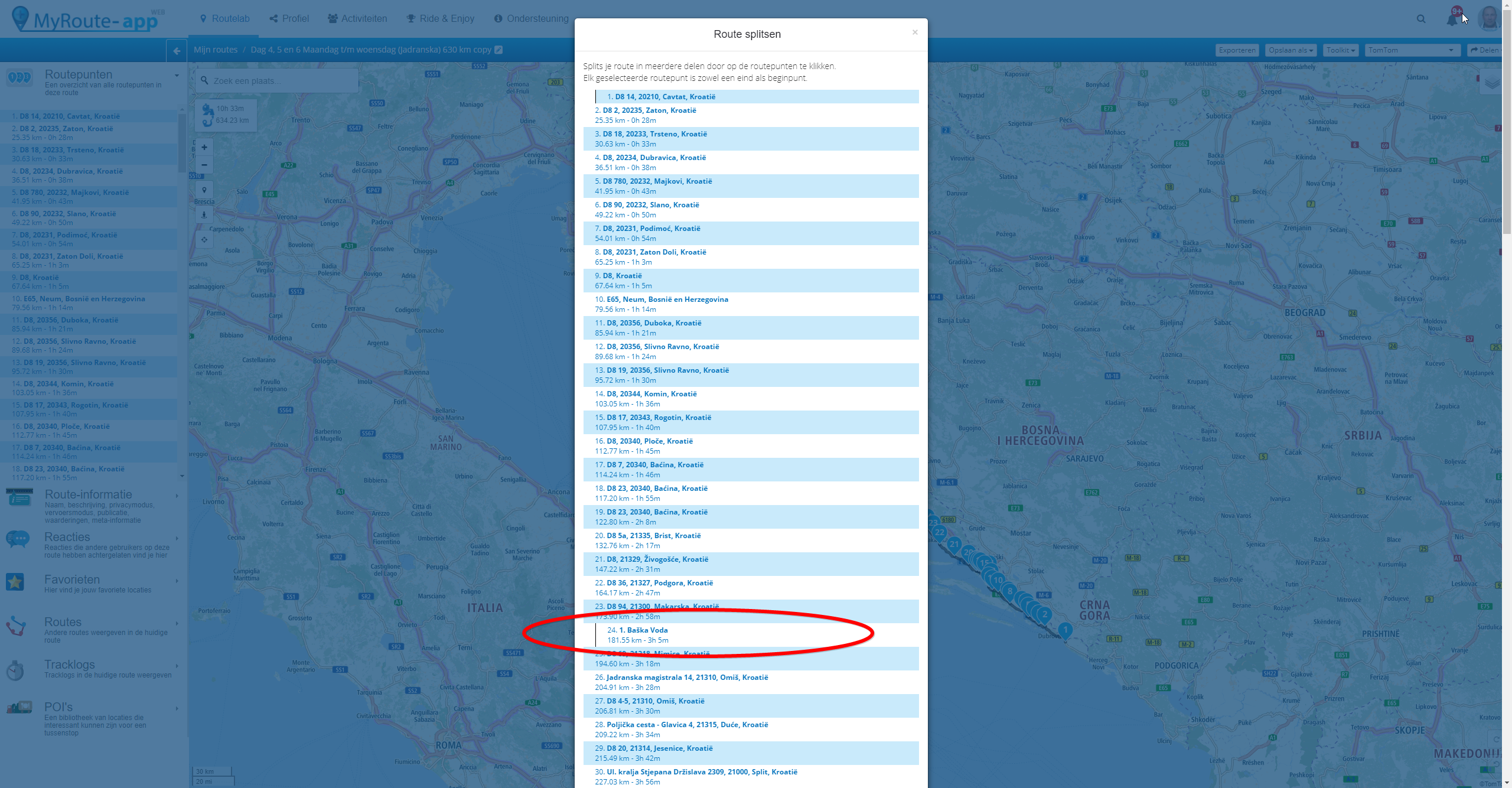

Ik scrol naar beneden tot ik het routepunt ‘1. Baška Voda’ zie, ik klik op dat routepunt en aan het streepje zie je dat daar een splitsing is gemaakt.
Splitsing 1

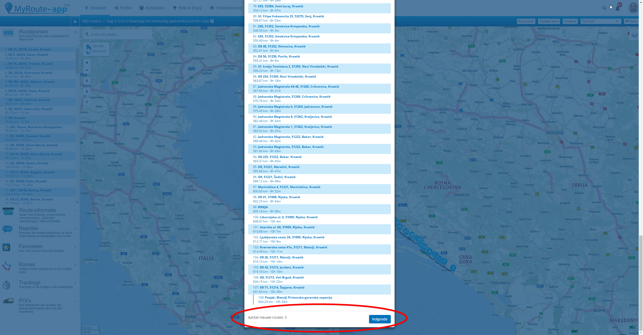

Nu kun je helemaal naar beneden scrollen en zie je de tekst ‘Aantal nieuwe routes: 3’.
Onderaan de lijst

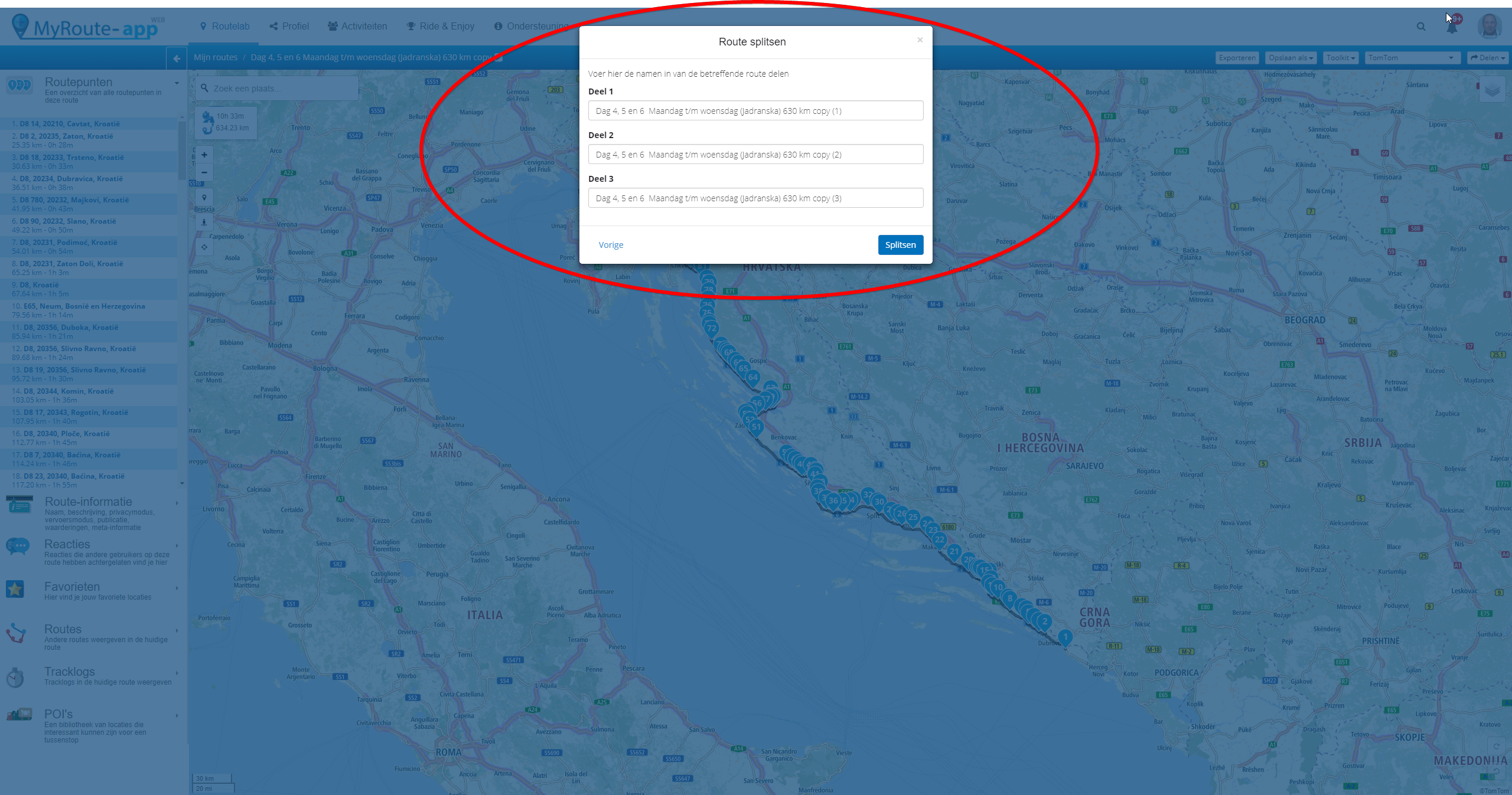

Alles klopt en je kunt op ‘Volgende’ klikken. Er wordt een voorstel gedaan voor de namen van de drie nieuwe routes, je kunt dit zo laten of aanpassen.
Drie nieuwe routes

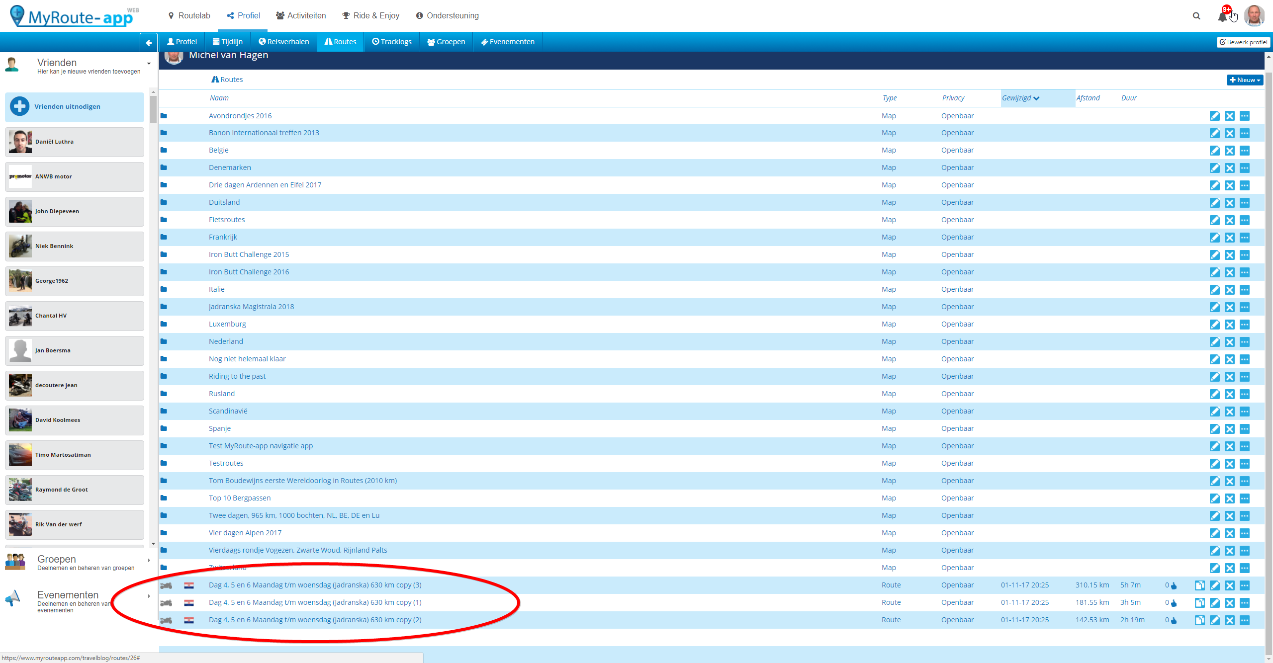

De laatste stap is klikken op de blauwe button ‘Splitsen’. De route is gesplitst in drie delen, je kunt op ‘OK’ klikken en naar ‘Mijn routes’ gaan om de drie route te bekijken.
Gesplitst!
